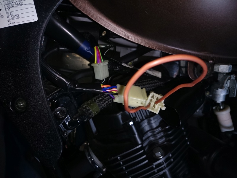

Hoje ao final do dia passei no representante da marca a ver se me podiam da uma "ajuda" ou "olhadela" face o problema da falta de LUZ/STARTER. Disseram-me que só poderiam agendar uma intervenção para dia 4 de Maio. Excepcionalmente poderia passar com a mota no final da próxima semana e deixá-la lá um ou dois dias, e que davam uma vista de olhos caso surgisse uma vaga - sem compromisso.
Fiquei frustado com a situação, obviamente. Então decidi aventurar-me um pouco e mesmo não percebendo nada do assunto, seguir um raciocínio lógico...
O que me ajudou a tomar esta decisão de impulso: o facto de já ter ligo que o neutro é o chassi da mota, e coincidentemente ter ido a casa do meu pai e ele ter lá uma busca-polos de 12V.
Então o primeiro passo, foi chegar à caixa de derivação que se encontra entre o depósito e o motor e desligar o encaixe que vem do controlo dos comandos do volante (lado direito). Depois com o busca-polos apercebi-me que em 6 conectores apenas um deles tinha corrente (positivo). Um outro, mal toquei nele, ligou-me o pisca da direita... presumo que o switching aqui seja feito apenas com o neutro.
Depois abri a caixa onde estão os interruptores (botões de LUZ+STARTER+PISCA) e memorizei a cor dos fios e para onde iam. Com um pequeno fio de cobre fiz a ponte (ligando cada ponta do fio em cada opção) entre o positivo (onde encaixa o fio vermelho e branco) e onde encaixa o fio amarelo. Rodei a chave da mota e voilá: Fez-se literalmente luz... Luzes de presença (inlcuínda a óptica da frente a funcionar).
Quis ir mais longe e fiz a ponte com o fio entre o positivo e onde encaixa o fio verde (STARTER). Rodei a chave et voilá: STARTER a funcionar.
Concluo portanto que seja um problema como tal comutador (caixa de botões) que está no punho direito.
Reparei que na caixa de derivação apenas está um cabo vermelho e branco (onde chega corrente), mas dentro do comutador já estão dois. Penso que uma possibilidade será onde o cabo se divide em dois - já que ambos os botões de STARTER e LUZ não funcionam.
Aqui vos deixo algumas fotos que tirei para partilhar.
BUSCA-POLOS
COMUTADOR
PONTE STARTER
PONTE LUZES
Se interessar a alguém, fiz uns vídeos de uns segundos com o setup da luz e do starter, que posso partilhar via Youtube - just let me know.
Alguém me corrija ou avise se estiver a cometer erros ou entrar em caminhos proibídos - conforme mencionei não percebo nada disto, só tentei seguir alguma lógica.  Razz
Postarei aqui mais desenvolvimentos, conforme vá evoluindo. Abraço.

Mensagem por SL125 em Ter Mar 21, 2017 9:57 am
Muito bem!
Apesar do risco de se fazer as coisas, assim é que se aprende! thumb up
Esse concessionário é que já parece o antigo Serviço Nacional de Saúde... estão à espera que desistas e vás a outro lado...
Pois, de acordo com o diagnóstico feito, o teu problema será ou nos fios ou no próprio comutador. Eu já tive um problema na válvula que liga/desliga o stop accionado pelo travão da frente, e quando abri vi que os botões são blindados... o que é uma treta, pois após abrir, chapéu.
Naquele caso, e como tinha um comutador usado, consegui tirar apenas esse componente, soldar os fios e meter no sítio e ficou a funcionar.
Muito provavelmente terás de comprar um novo comutador, pois não há só os botões à venda.
Mas faz os testes que achares por bem, sempre com cuidado para não causar um curto circuito.

Mensagem por glummy em Seg Abr 10, 2017 9:47 pm
Boas pessoal,
Bem, mais um problema resolvido. A luz de indicador de piscas já funciona correctamente (e não só com o guiador virado para a esquerda).
Qual era o problema? Mais um fio "partido" que foi necessário soldar.
Segui os vossos conselhos (claro) e desta vez levou uma manga termoretráctil - depois de quase 2 horas perdidas para perceber onde estava o problema.
CONTAGEM DE FIOS PARTIDOS: 3
Haja paciência para esta menina...

Re: Superlight125 - ajuda com problemas
Mensagem por genhocas em Seg Abr 10, 2017 9:57 pm
Esses fios não andam muitos esticados para partirem tanto ?
A manga termoretractil faz um acabamento muito melhor em termos de isolamento.
Sempre foste comprar um bocado.
Eu lá na loja até tenho umas carteiras com manga de várias cores e tudo para o pessoal se orientar com as cores.
Vamos ver se se fica pelos 3 .
Mensagem por glummy em Seg Abr 10, 2017 10:08 pm
Boas genhocas,
Quer-me parecer a mim que os fios já estavam no seu limite quando veio para as minhas mãos.
E que com a normal utilização algo indevida e má condução (foi com esta menina que aprendi e ainda aprendo a andar de mota), lá acabaram por dar de si.
Ainda não consegui descobrir porque raios o pisca do lado direito funciona só quando lhe apetece. Por vezes só liga se tiver o pisca da esquerda ligado e depois ligar o da direita, e outras vezes, com o pisca da esquerda ligado, clico no da direita e desliga o da esquerda... mas não liga (o da direita).
Mensagem por genhocas em Seg Abr 10, 2017 10:25 pm
Isso não será mau contactos nos Bornes das lâmpadas.ou nas fichas .
Já experimentaste um limpa contactos em spray.
Boas curvas.
