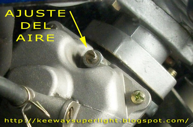

este e o parafuso que dizes??
Última edição por Bruno Miguel santos ramos em Sex Mar 10, 2017 6:02 pm, editado 2 vez(es)

este e o que te digo..

ou seja ... nao e o carburador da superlight mas da para ver melhor

Mensagem por SL125 em Sex Mar 10, 2017 6:48 pm
Bruno
Na última foto o que está indicado como aire é apenas para o ar ao ralenti.
Em alta rotação é a agulha dentro do carburador que regula a gasolina e a borboleta que regula o ar.

Mensagem por Mário Leonardo em Sex Mar 10, 2017 10:48 pm
Pelo que eu tenho lido sobre carburadores, o parafuso referenciado como "aire" não regula o ar mas sim a mistura. Aliás a entrada do ar é precisamente no lado oposto do carburador. Este parafuso permite aumentar, ou diminuir, a quantidade de gasolina que é misturada no ar, no ralenti. É fundamental na regulação do ralenti, tem alguma influência em média aceleração e pouca, ou nada, na aceleração máxima.

Mensagem por SL125 em Sab Mar 11, 2017 8:39 am
É isso mesmo Mário!
Na altura para afinar o meu tive de ler um guia mas agora já não me lembrava bem.... mas é isso mesmo Smile
