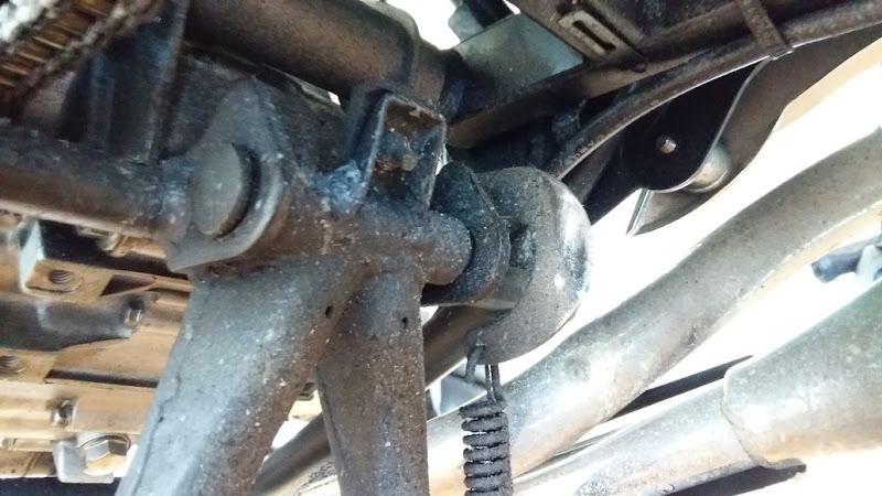

Boa noite, preciso da vossa ajuda para montar o descanso central na Superlight.
Quando comprei a minha mota vinha sem esse descanso. Entretanto comprei um usado que vinha com uma mola e uma chapa curva em formato de meia lua.
Quais são as peças que me faltam para fazer a montagem e já agora como é feita a mesma?

Vou tentar tirar umas fotos e colocar aqui.
À partida precisas:
- descanso
- essa peça e meia lua (que eu acho que devia estar soldada ao descanso)
- borracha do batente
- mola
Verifica se tens isto tudo...

Tenho o descanso com batente, a mola e essa chapa em meia lua. Falta-me a peça que liga o descanso ao chassis e não sei se falta mais alguma coisa?

Creio que nesse caso só te faltará o cavilhão para unir as peças...
As fotos são difíceis de tirar por baixo, (e nem sequer consigo tirar do lado onde é posta a meia lua, devido ao escape, portanto isto foi o melhor que consegui:

Pelo que estou a ver, realmente acho que apenas preciso do cavilhão.
No entanto fiz uma experiência e arranjei uma barra de ferro, que pelo que parece deve ser da mesma grossura que o cavilhão original, e montei o descanso. O meu espanto foi quando a mota fica sobre o descanso, ambas as rodas ficam no chão. Neutral
Muito obrigado pela e ajuda e pelas fotos Wink

A distância normal de uma das rodas ao chão quando no descanso também não será muita (uns3 cms), pois a outra fica assente no chão.
Julgo que o problema é não estares a usar um cavilhão da medida exata, e como tal, o descanso em vez de ficar mais na vertical (elevando mais a mota), fica ligeiramente deitado.

O melhor mesmo é passares numa (boa) casa de ferragens, levares o descanso e a foto da cabeça do cavilhão e pedires para te arranjarem um.
O mais difícil poderá ser saberes o comprimento correto...
Essa peça é o part number: 58501K0BP000
Segundo o último preçário da keeway a que tive acesso, custa pouco menos de 10 euros. Tenta pedir logo pelo part-number, que é mais fácil para os stands. Já tentaste a RG Motor ou a LX Motos?
Se gostares de te aventurar por compras online, podes usar este site, que o LUMMA também já referiu, e ver a peça nº10 na lista: http://www.motoeparts.co.uk/prod/keeway/Superlight_125_2015/Frame/FRAME_I

Já consegui comprar as peças que me faltavam. O veio, batente e a gulpilha ficaram em 15€. No entanto depois de montar reparei que a mola que tenho n é a indicada, visto o descanso abanar quando se passa numa lomba.
