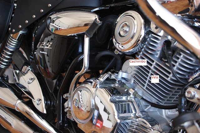

Oiço um barulho parecido com uma chapa solta mas minha, mas do por volta das 3rpm. Será o mesmo problema?

Mensagem por SL125 em Qua Jun 29, 2016 10:59 am
@ruipedrosp escreveu:Oiço um barulho parecido com uma chapa solta mas minha, mas do por volta das 3rpm. Será o mesmo problema?
No teu caso, julgo que seja o embelezador redondo que está do lado da perna direita, por baixo do depósito (que está a tapar o carburador).
O mesmo por vezes estão muito próximo da cabeça do motor ou do carburador e vibra. Basta retirá-lo e dar um jeito com a mão na peça de fixação e voltar a aparafusar.
Para testares, seguras esse embelezador com a mão e depois aceleras, para ver se o barulho se mantém.

Mensagem por ruipedrosp em Qui Jun 30, 2016 2:47 am
Aquele redondo? A minha é de 06, não tem isso.. É um barulho metálico. Mesmo desengatada faz se acelerar.. Por volta das 5000 tpm.. Parece uma chapita solta dentro da caixa

Mensagem por SL125 em Qui Jun 30, 2016 9:28 am
Mesmo de 2006, todas têm. Pode é o anterior dono ter retirado (se não compraste nova).
É esta que está por cima de onde está escrito cachimbo (desculpa lá, mas era a única foto que tinha para te poder mostrar)
No teu caso, deve mesmo ser uma peça exterior ao motor, pois dentro do motor não há peças a "chocalhar".
Tenta ver também se as proteções da parte de cima do motor (umas cromadas) estão bem fixas (verifica o aperto dos parafusos das mesmas).

Mensagem por ruipedrosp em Seg Jul 04, 2016 6:02 am
Problema resolvido caro sl125. Foi um parafuso que desapareceu daquela chapa que "tapa" a união dos dois escapes, por baixo do patim. Obrigado na mesma!
