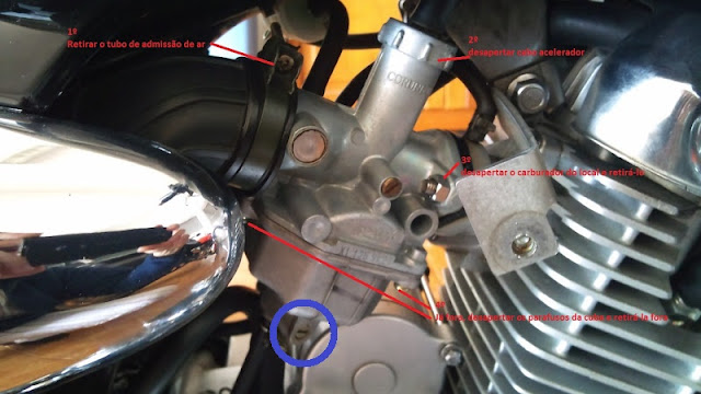

Mensagem por SL125 em Seg Fev 15, 2016 11:01 am
O parafuso de que falo é este com a bola azul:
Esta foto faz parte do meu tópico de limpeza do carburador, se quiseres ler, aqui fica: http://keeway-riders-pt.omeuforum.net/t18-diario-de-bordo-superlight-do-sl125#220

Mensagem por SL125 em Seg Fev 15, 2016 11:07 am
Atenção, que não precisas de fazer o que está escrito a vermelho. O que está a vermelho é para se tirar mesmo o carburador fora, o que no teu caso para já não é preciso.
