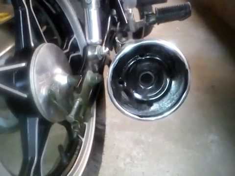

Mensagem por Sioah2 em Qua Nov 25, 2015 11:46 am
Bom dia, KSLianos!
Estou tentado em furar os escapes.
Queria perguntar-vos se realmente o som melhora (ronco!) e qual a profundidade do furo, ou seja, se basta furar a tampa ou os furos tem que apanhar outro compartimento mais interior...
E já agora, alguém sabe explicar como se muda o óleo dos travões?
Obrigado e boas curvas!

Eu acho que já te tinha respondido a tua questão no outro fórum sobre a furação no escape. Eu tenho 4 furos em cada saida de 8mm, feitos na 1a tampa. Se quiseres furar para além da 1a tampa tens de arranjar um broca comprida e ter atenção para esta não partir aquando estiveres a furar a 2a tampa. Eu tenho um bocado de broca no meu escape derivado a tentar furar a 2a tampa e a broca partiu kkkkk
O som, claro fica logo diferente. Podes ver pelos meus vídeos no meu canal. Abraço

Mensagem por Sioah2 em Sex Nov 27, 2015 4:31 pm
3 furos, 8mm... parece outra!

Mensagem por José Vilela em Qui Dez 03, 2015 11:37 am
Boas!
Também tenho 3 furos de 8mm em cada escape,também mandei retirar o catalisador...agora parece-me que faz barulho a mais. Very Happy

Mensagem por helderpinheiro em Sex Fev 26, 2016 12:13 am
desculpem a ignorância xD os furos são feitos e que zona? alguém pode colocar uma foto? estão a falar na saída de escape mesmo na ponta onde tem uma espécie de tampa com um buraco mais pequeno?

Mensagem por Sioah2 em Sex Fev 26, 2016 10:03 am
Viva, Helder Pinheiro
É aí mesmo!
Não consigo inserir a imagem... se quiseres dá-me um endereço de mail para te enviar a foto.

Mensagem por SL125 em Sex Fev 26, 2016 11:18 am
Mas no meu dá. Deve ser problema da tua net. O ISP pode ter bloqueado o teu IP por alguma razão.
Não é uma Superlight, mas fica o exemplo.
