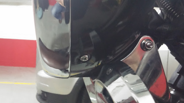

Viva Joselio,
É bastante fácil desmontar a parte frontal do farol, que te dará acesso ao molho de ligações.
Como também já identificaste a possível origem, será mais fácil ainda.
Para retirares a parte frontal, desapertas aqueles 2 parafusos que ficam logo atrás do aro do vidro, existe um de cada lado. Ao tirares o aro, vem a parte interior do farol para fora e aí tens acesso aos cabos.
Alguma dúvida, coloca.

Mensagem por SL125 em Qua Out 21, 2015 1:36 pm
Venho aqui deixar as fotos remetidas pelo companheiro Joselio sobre a reparação efetuada no farol frontal e respetiva descrição:
"Primeira foto é do problema,com o led de máximos ligado, sem o comutador estar nessa posição.
2ª foto os parafusos
3ª foro optica fora
4ª foto tudo operacional
Obrigado pela info, Joselio!
